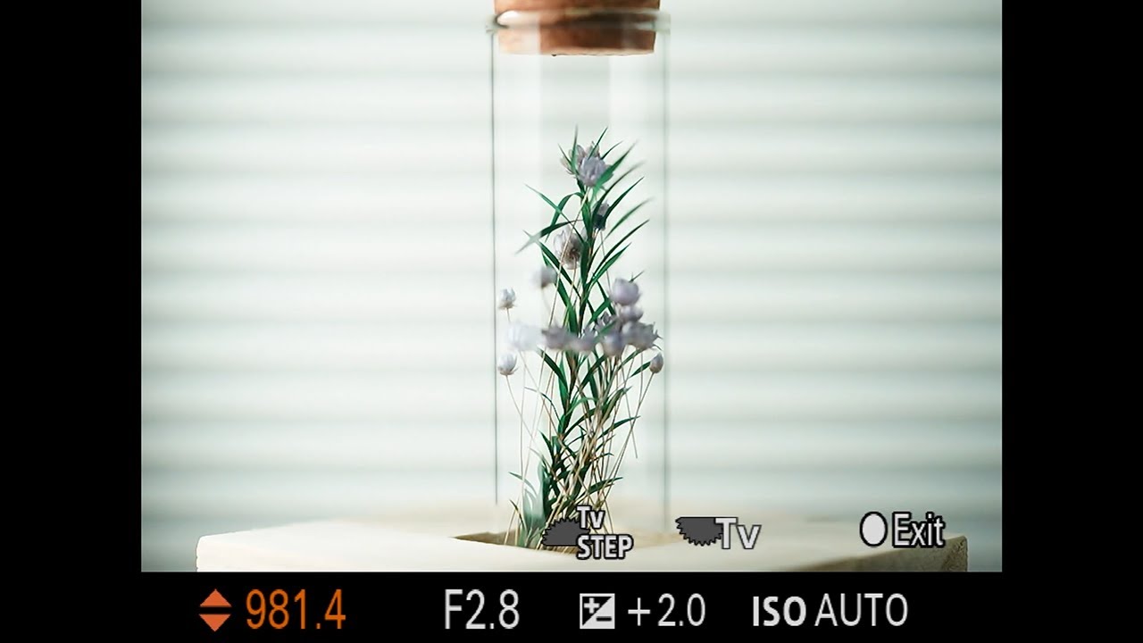

Stap 2: Stel de sluitertijd met hoge resolutie zo in dat het flikkereffect wordt verminderd.
Een sluitertijd waarbij flikkering minder effect heeft, kan automatisch of handmatig worden geselecteerd.
- De sluitertijd automatisch instellen (op camera's die de functie voor automatisch instellen ondersteunen)
Druk op het midden van het bedieningswiel om automatisch een sluitertijd te selecteren waarbij het flikkeren minder effect heeft. - De sluitertijd handmatig instellen Bij gebruik van de ILCE-1, ILCE-1M2, ILCE-7M4, ILCE-7M5, ILCE-7RM5, ILCE-9M2, ILCE-7CM2, ILCE-7CR, ILCE-6700 of ILME-FX2 Bij gebruik van de ZV-E1 of ZV-E10M2
Op het scherm Var. Shutter Set. (Instellingen voor var. sluiter) kunt u de sluitertijd nauwkeurig instellen met het voorste of achterste wiel of het bedieningswiel.
Als Var. Shutter (Var. sluiter) is ingesteld op On (Aan), wordt de noemer van de sluitertijd weergegeven als een decimaal getal (wat aangeeft dat er een fijnafstelling wordt uitgevoerd).- Bijvoorbeeld: Als de belichtingsmodus M (handmatige belichting) is
Draaiknop achterzijde (Tv):
- Draai aan de draaiknop aan de achterzijde om de sluitertijd af te stellen op een van de volgende instellingen: 250,6 → 253,3 → 256,0 → 258,8.
(De werkelijke waarden kunnen variëren) Draaiknop voorzijde (Tv STEP):
- Draai aan de draaiknop aan de voorzijde om de sluitertijd af te stellen op een integraal veelvoud van de beginwaarde of op 1/[Integraal veelvoud].
Bijvoorbeeld: 125,3 (maal 1/2) ← 250,6 → 501,3 (maal 2)
(De werkelijke waarden kunnen variëren) - Bedieningswiel:
- Draai aan het bedieningswiel om de sluitertijd nauwkeurig af te stellen, net zoals deze is ingesteld met de knop die is toegewezen aan Tv.
- Bedieningswiel omhoog/omlaag:
- Houd het bedieningswiel ingedrukt om de sluitertijd sneller af te stellen.
- Stel de sluitertijd nauwkeurig in.
Blijf de sluitertijd aanpassen met de draaiknop aan de achterzijde (Tv) of het bedieningswiel totdat de flikkereffecten minder zichtbaar zijn. - Stel de sluitertijd nauwkeurig in door deze te wijzigen in een integraal veelvoud van de beginwaarde.
Als de flikkereffecten nog steeds zichtbaar zijn ondanks het aanpassen van de sluitertijd, kunt u proberen aan draaiknop aan de voorzijde (Tv STEP) te draaien om de nauwkeurig afgestemde sluitertijd te verlagen.
Nadat u de nauwkeurig afgestemde sluitertijd hebt verlaagd met de draaiknop aan de voorzijde (Tv STEP), kunt u de snelheid blijven aanpassen totdat de flikkereffecten minder zichtbaar zijn.
Voorbeeld: Flikkerproblemen (strepen) veroorzaakt door ledverlichting die werden verminderd door het fijnafstellen van de sluitertijd.Op het scherm Var. Shutter Set. (Instellingen voor var. sluiter) kunt u de sluitertijd nauwkeurig instellen met de draaiknop of het bedieningswiel.
- Draaiknop (Tv):
- Draai aan de draaiknop om de sluitertijd af te stellen op een van de volgende instellingen: 250,6 → 253,3 → 256,0 → 258,8.
(De werkelijke waarden kunnen variëren) - Bedieningswiel (Tv STEP):
- Draai aan het bedieningswiel om de sluitertijd af te stellen op een integraal veelvoud van de beginwaarde of op 1/[integraal meervoud].
(De werkelijke waarden kunnen variëren) - Bedieningswiel omhoog/omlaag:
Blijf de sluitertijd aanpassen met de draaiknop (Tv) totdat de flikkereffecten minder zichtbaar zijn. - Stel de sluitertijd nauwkeurig in door deze te wijzigen in een integraal veelvoud van de beginwaarde.
Als de flikkereffecten nog steeds zichtbaar zijn ondanks het aanpassen van de sluitertijd, probeer dan aan het bedieningswiel (Tv STEP) te draaien om de nauwkeurig afgestemde sluitertijd te verlagen.
Nadat u de nauwkeurig afgestemde sluitertijd hebt verlaagd met het bedieningswiel (Tv STEP), kunt u de snelheid blijven aanpassen totdat de flikkereffecten minder zichtbaar zijn.
Opmerking: De cameraschermen zijn van de ILCE-9M2.In de onderstaande video kunt u zien hoe het flikkereffect dat wordt gezien als strepen wordt verminderd. In deze video wordt de ILCE-9M2 gebruikt voor de uitleg.De sluitertijd komt niet overeen met de flikkercyclus, waardoor strepen zichtbaar zijn als gevolg van ledverlichting op het scherm.
Bij het aanpassen van de sluitertijd verandert het uiterlijk van de strepen.
Wanneer de sluitertijd overeenkomt met de flikkercyclus, zijn strepen die worden veroorzaakt door ledverlichting niet meer zichtbaar.
