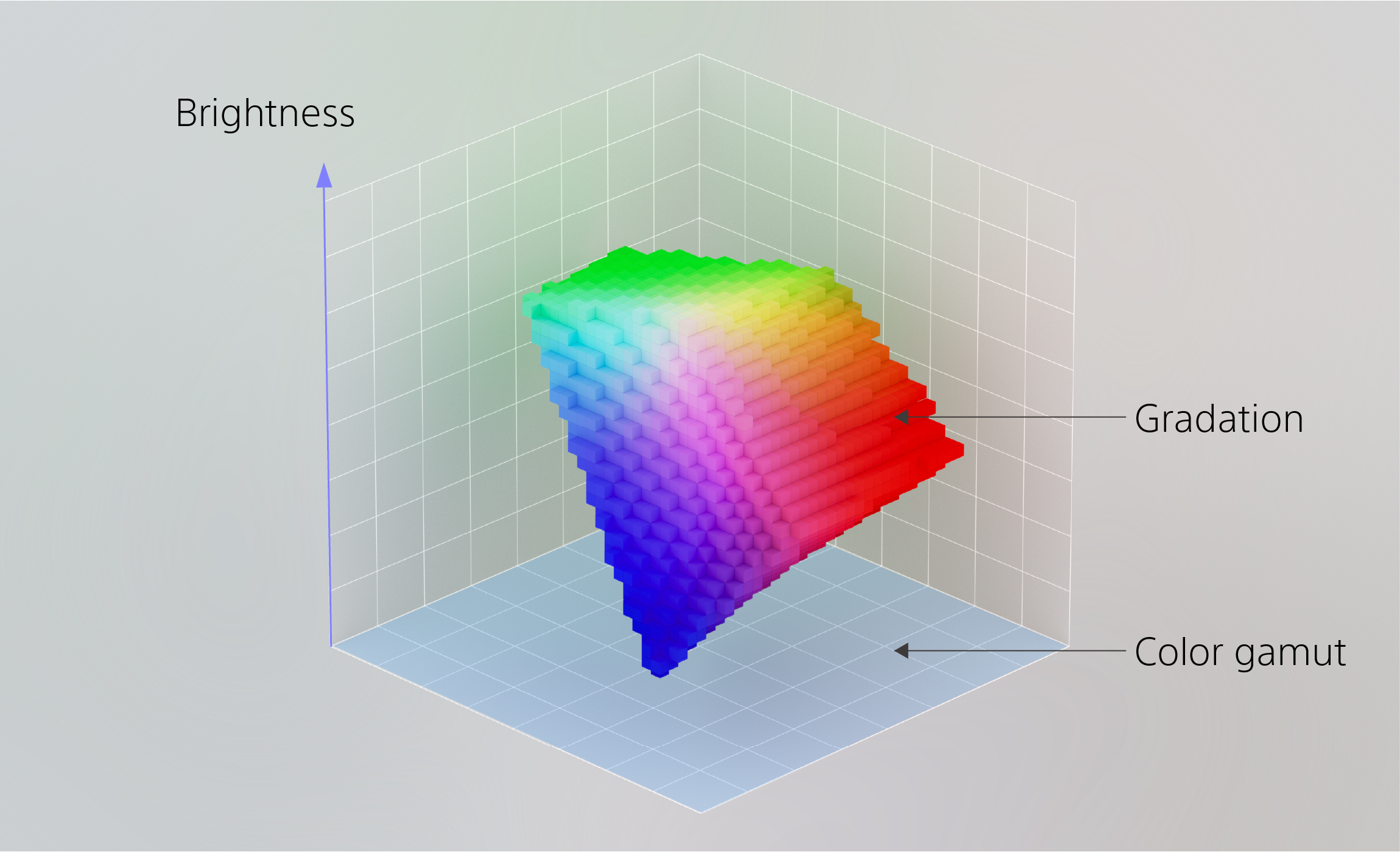

  • Volume des couleurs accru pour une représentation plus naturelle de l’image
En associant un pilotage indépendant des LED RVB et une technologie de contrôle du rétro-éclairage propriétaire, Sony a optimisé la largeur du gamut des couleurs sur l’ensemble de l’image offrant ainsi des teintes délicates et nuancées même sur des grands écrans.

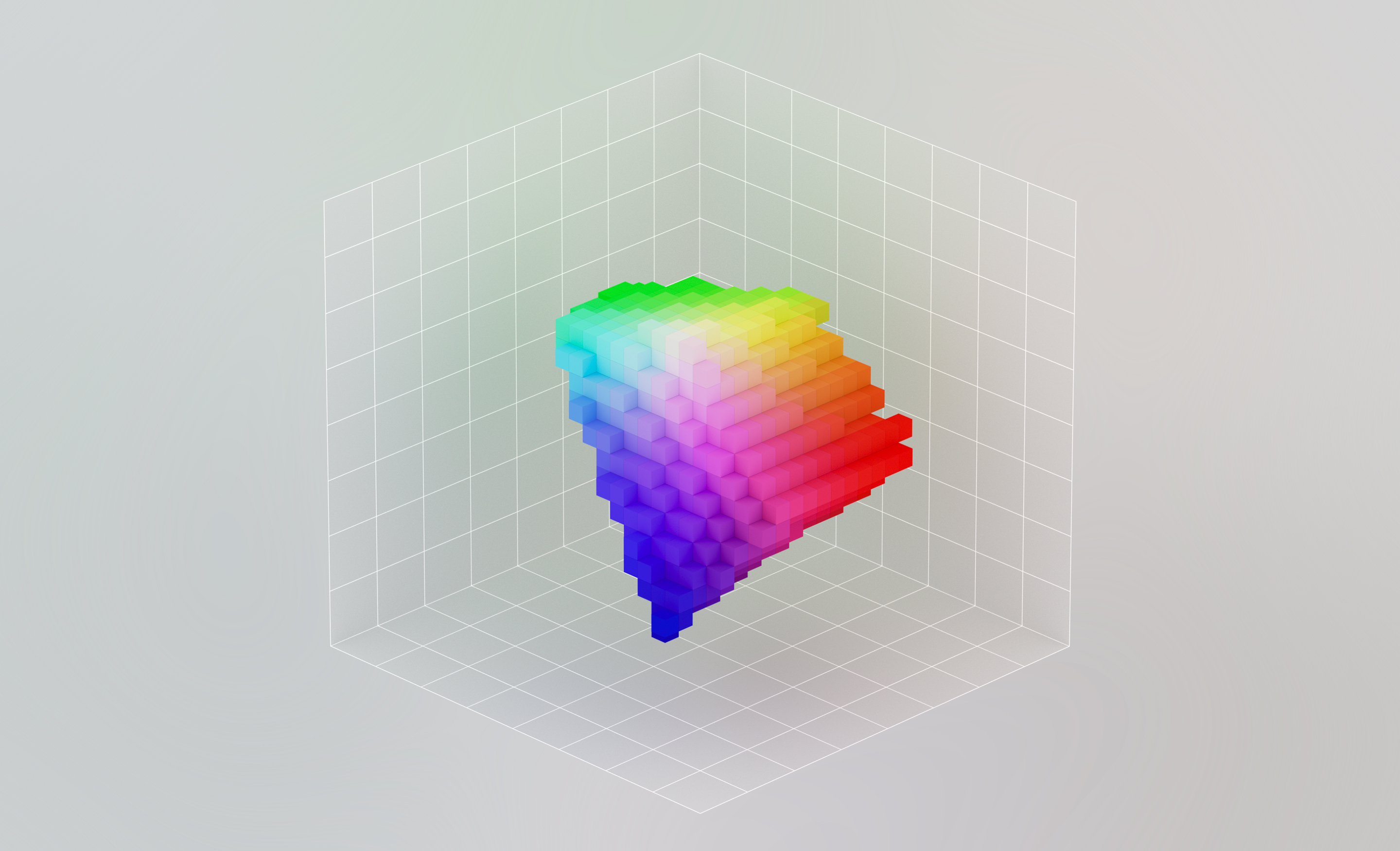

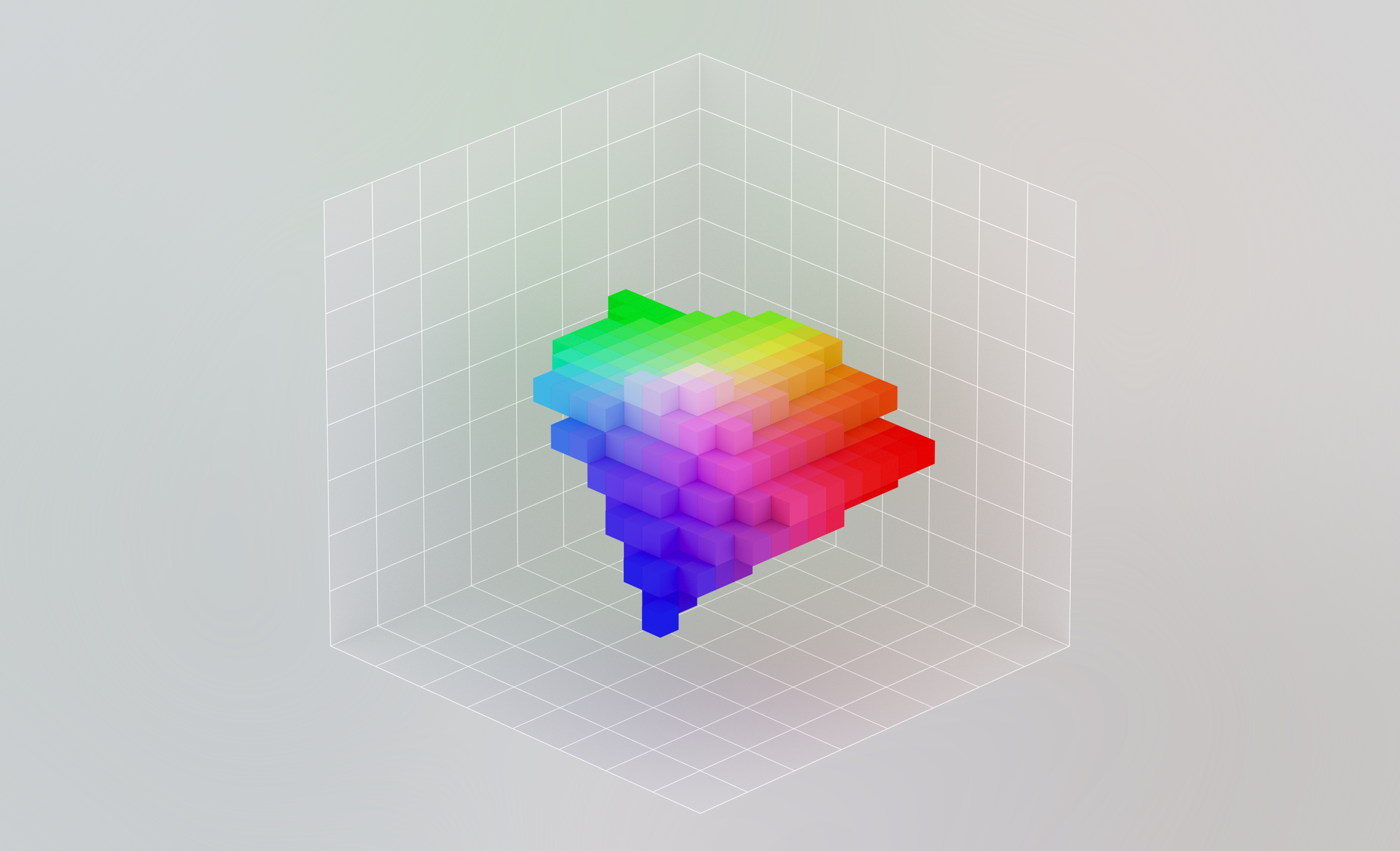

De plus, le système offre une fonction d’allocation dynamique de la puissance optimale à chaque canal RVB en fonction de la scène spécifique. Contrairement aux téléviseurs haute luminosité classiques, qui concentrent la lumière des scènes nocturnes sur les éléments clairs (comme les étoiles ou la lune) afin de renforcer le pic de luminosité, l’approche de Sony ajuste la luminance en harmonie avec la gradation des couleurs. Cela garantit que même une scène à la luminosité homogène, comme un ciel bleu profond ou un feuillage automnal rouge éclatant, est rendue avec des détails vifs et lumineux. De plus, le système peut fournir un pic de luminosité*[i] à plus de 4000 cd/m², une référence déjà atteinte par les moniteurs professionnels de Sony, donnant le volume des couleurs le plus élevé de l’histoire des afficheurs de Sony.
  • Plage dynamique élevée et reproduction précise des dégradés
Le système d’affichage traite le signal avec rapidité et précision, à un débit élevé en 96 bits. Cela permet non seulement la production simultanée de noirs profonds et de blancs brillants, mais aussi la représentation délicate de différences de luminosité et d’ombres dans des scènes intégrant de nombreux tons intermédiaires. Ce nouveau système relève ce qui reste un défi pour les dalles OLED actuelles : le rendu de couleurs à la luminosité et à la saturation modérées. De plus, le traitement du signal haut débit permet de fournir un grand champ de vision grâce au contrôle précis des dégradés, qui permet de réduire les décalages de couleurs et la variation de luminosité lorsque le spectateur regarde du contenu de côté sur un grand écran.
